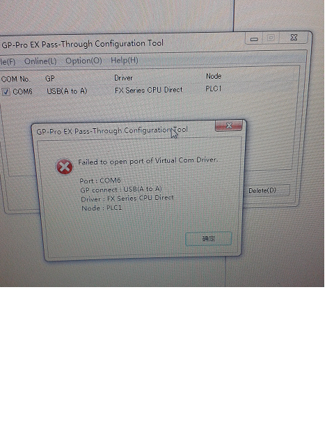

各位高手好,请教下PRO-EX的穿透功能如何实现,今天做程工时碰到的问题
有大虾实验过吗?帮帮忙回复下喽

是你的驱动有问题,估计是360之类的软件把这个驱动给删除了 你重装下系统肯定能解决

应该是虚拟串口驱动问题 你装下这个驱动就可以了
Virtual+COM+Driver.zip
