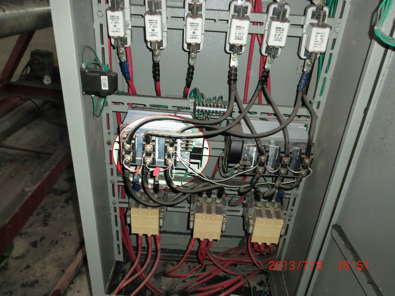

这是晶闸管,还是固态继电器?为什么还要接触器?
电加热设备用,还有周波控制器,温控器和这个东东。为一套

过流继电器。

看你下边接的是交流接触器,应该是固态继电器吧。只是固态继电器+交流接触器,是不是有点重复呀?楼主能告知这套系统是干啥用的,以及工艺有啥特殊要求吗?是不是要求快速响应?

哦,二楼的意思是相当于热过载吗?

应该是固态继电器,下面有散热器 。过流继电器不需要散热器。

应该是固态继电器

固态吧

控制柜没有原理图吗?看看图纸不就清楚了。

是固态继电器!防止冲击电流!加热元件冷态电阻小嘛!我们退火炉也有用!

应是三相晶闸管整流器(模块)(有半控和全控之分)

三相晶闸管

看原理和图看的不是很清楚,估计是3相交流调压器,或固态继电器。控制升温快慢的。
