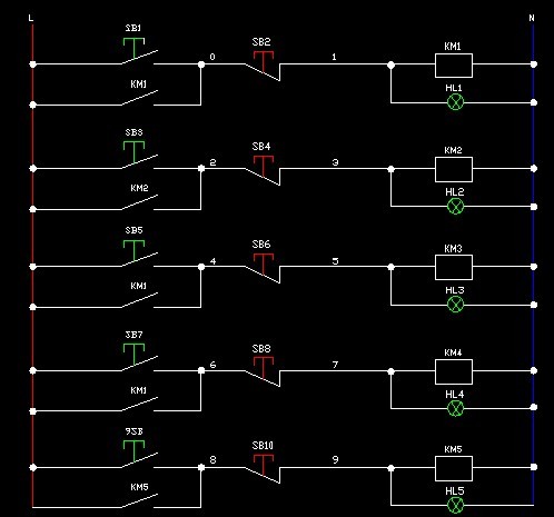

呵呵小弟是新手,画了个二次原理图,但是别人说我的图 不太规范,请哪个前辈帮我指点一下吧,看看哪些地方不对。谢谢,见图。

指示灯应该是由KM的辅助触点控制。

抛开原理图的逻辑关系不谈,要说不规范的话,KM线圈一般是竖着画,而不是横着。

可以了兄弟,个人习惯不同,你这个可以的

要求不严格的这样算不错了

第一眼看到几个问题:
1. 9SB 改为 SB9
2.SB5下面的KM1改为KM3
3.SB7下面的KM1改为KM4
4.提示灯中X,不正中,呵呵

    引用第2楼注册中心于2013-07-08 21:03发表的  :
    横竖是没有要求的!

    画的非常好指示灯应由辅助触点来控制

    主要应该还是没符号查寻坐标吧,还有符号对应名称表。还有电路图的模式。如设计者,时间,审核,电路名等等。

    考虑到实际接线方便,停止按钮画到启动前,这样控制面板上下到柜内的线要少一点
