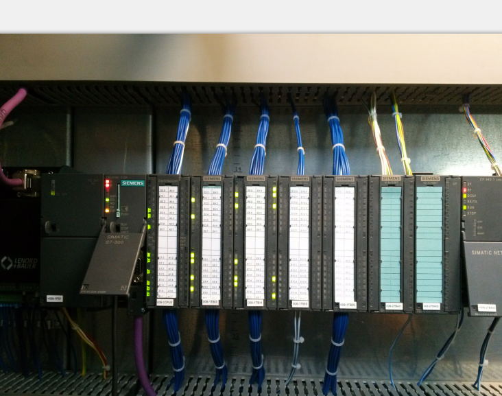

昨天设备正常,今天报错了,触摸屏输入框和显示框都显示####,而且屏上显示的各个伺服的通讯状态显示好像没连上,,plc上报错。SF显示红色,BF灯闪烁。看书好像BF灯表示总线出错。
请大家有经验的朋友说说可能的故障呢?拜托。。。。。

有没有可能通讯线内的线断了,呵呵,

我也觉得是没通信上~!

明显是通讯故障;
连接STEP7,打开硬件组态,在线监控,看第一个开始有红色斜线的子站是哪个,从它开始排查通讯问题

通讯连接问题
