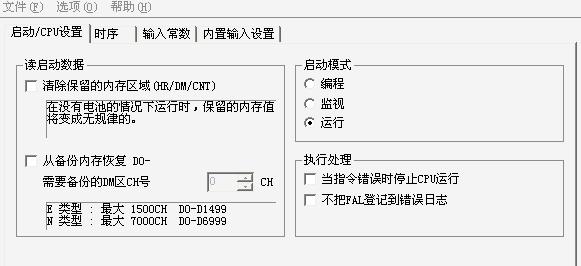

CP1E在9.3中的设置项里怎么没有通讯口设置项。望大侠指教!!!

CP1E-E**的没有
CP1e-N**的有

谢谢版主!!!!
