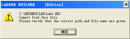

基恩士KZ系列编程软件,上传时出现如图的提示,求助!!!

打开基恩士KZ系列编程软件上传程序时,出现如图所示:

发表于: 2014-06-22 11:29
这个提示我见过,把安装程序放在C盘目录下就解决了
