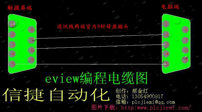

MT506TV如何通过EB500将程序上传到电脑
通讯线如何连接(2 3 5---3 2 5对吗)

是对的呀,你是想上载程序还是想将程序下载到屏里面去啊,先打开500的软件如果是上传就点UPIOad
下载就点DOWnIoad

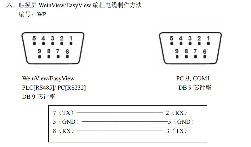

楼主,你的是对的,要相信自己
PC-RS232 MT506
2------------------------------7
3------------------------------8
5------------------------------5
只要5号线不接错,端口就不会坏

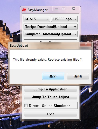

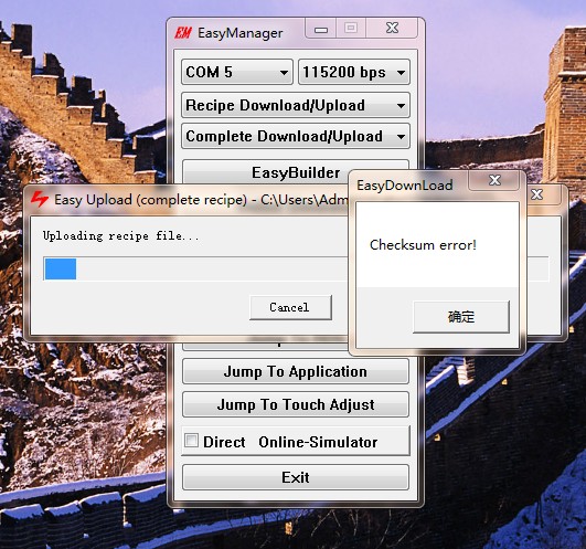

发表于: 2012-03-17 12:29
下载完成后 是RCP格式,EB500 打不开

正常情况下EB500传上来的工程是.EOB格式的文件,呵呵,楼主第3选项搞错了,所以把配方文件给传上来了, .RCP格式是配方文件哈
