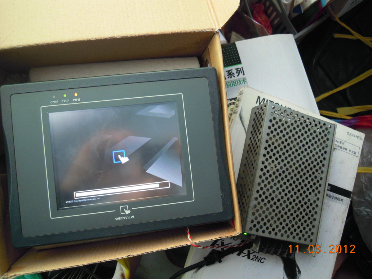

威伦MT6056IV通电以后一直就是显示一个进度条,进不了系统,是怎么会事啊?

我遇到过,重新下载程序就ok了

我遇到过,是返厂重刷系统。

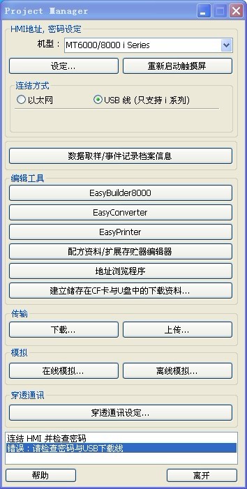

下载程序有没有显示错误 提示错误就这样 我前几天就遇到过

用EB8000连上根本没反应啊,用USB口接的

是这个不?

里面的程式要还是不要,我能恢复
