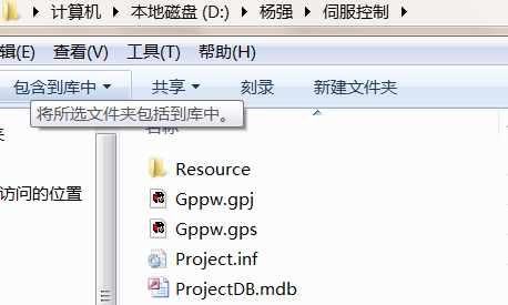

我下载在了一个步进程序文件(.gps)怎么用三菱编程软件v7打不开呀,应该用哪种编程软件?请大侠指教.

朋友你的软件步进是3三菱软件还是??GPPW.EXE软件

一个是GX WORK生成的格式的文件, 一个是用的GX DEVELOPER软件去打开,你觉得呢?

在d盘中步进电机文件夹显示如下

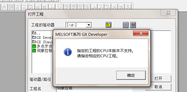

但是在编程软件中打开程序时显示如下
请指点

发表于: 2013-06-28 07:31
软件
版本低了,装新点的版本,
