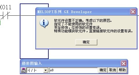

GX8软件编程,怎么会这样?指教

不知是不是FX系列的PLC,如果是的话有数入继电器会有X8吗???

输入x010

三菱的没有X8,PLC是从0到7啊,怎么会有8呢

引用第3楼njyaotong于2012-03-14 13:34发表的 :
也不是没有,三菱Q系列PLC貌似有啊,输入输出继电器是按16进制排列的 x0~xF

谢了!懵了

呵呵,没有X8,三菱的和西门子的都是以8进制为单位。

X8 啊哦~这个真没有

一般0到7 然后到10 没有8的
