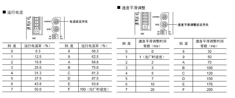

请问,上面的CURRENT 和 V-FIL是什么意思啊,要怎么用啊,谢谢指导

引用楼主oxwlove于2013-06-11 08:51发表的 求助,东方马达驱动器 :

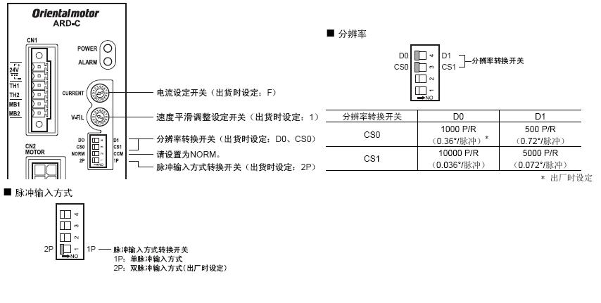

    哦这个意思啊,那请问上面的4个拨动开关是什么意思呢

    引用第3楼oxwlove于2013-06-11 20:27发表的 :

    相關資料
    附件: HM-60057B.pdf (448 K) 下载次数:34
    附件: HM-60058B.pdf (655 K) 下载次数:32
    附件: HM-60159B.pdf (1492 K) 下载次数:39
