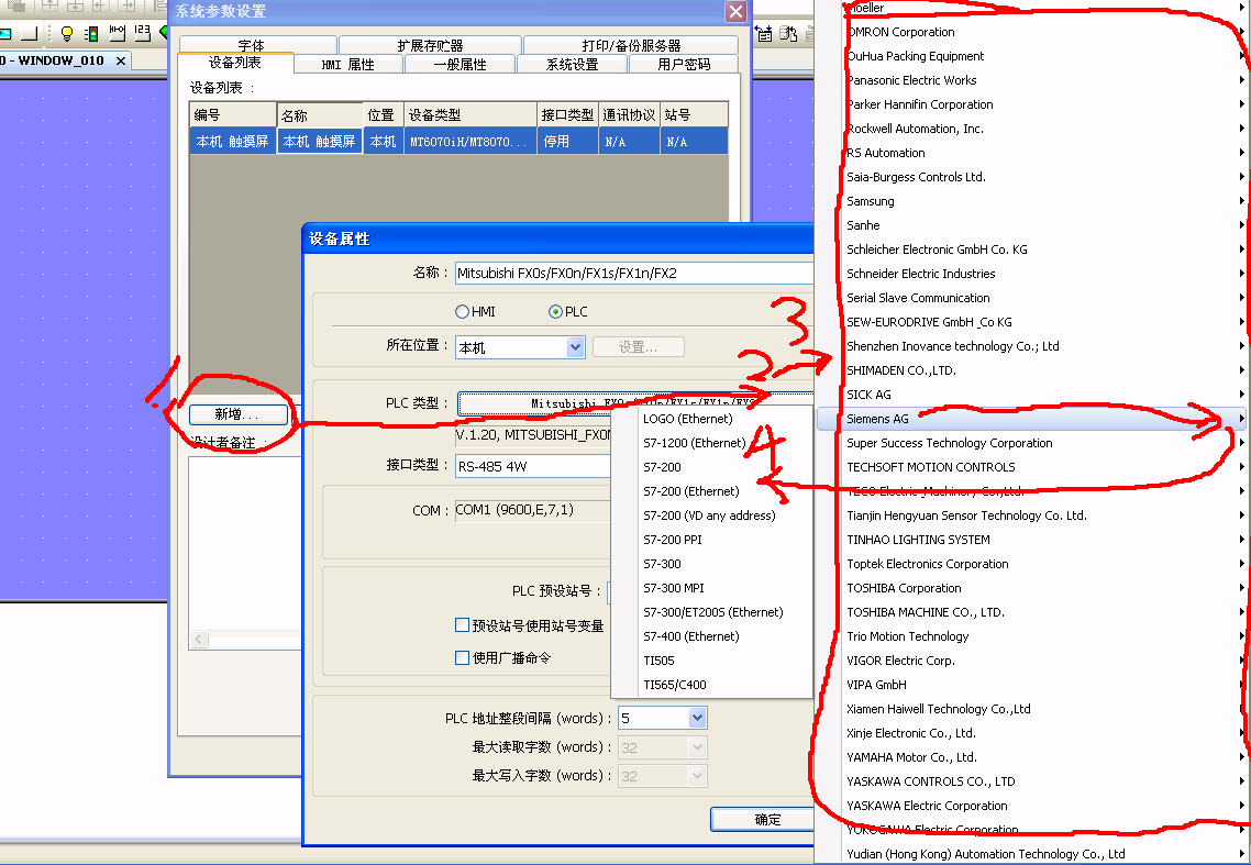

各位大虾,威纶触摸屏在创建位元件时怎么选择什么品牌的PLC啊 只有这一种Local HMI。。。。。急,,,,,

如图所示,可以根据实际增加你的对应的PLC。

我用的是TK6070 的,上面只有两个串口,一个是T字型的,还有一个是S232的,编程时用哪个串口呢
