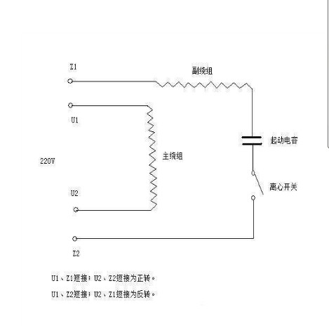

单相电机这么实现简单正反传啊 说详细最好 谢谢

如图所示。

这是用倒顺开关控制的单项电机的 接线图

精辟启动绕组颠倒

5楼正解!

利用电容通电方向的不同,实现正反转的!启动线圈和工作线圈在刚启动是由于电磁关系存在力矩!

这个问题需要单相电机具备正反转性能,即主、付绕组可以互换。实际应用如洗衣机电机。

以我个人实践,4楼的图是常用的,而5楼的图就没有尝试用过,5楼图下的两句注释是可行的。请5楼的自己按图接线,试看能否?

4楼的图用于主、付绕组相同,可以互换,如洗衣机电机。完全准确可行。
5楼好像有点问题,主付绕组和电容全部是串联吗?
