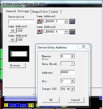

PLC S7300的这里的地址E00002.3 plc里没有E存储.这里的地址E00002.3怎样和PLC对应的?求解

E00002.3是指输入点I2.3 I是英文代表输入 E是德文也是代表输入
