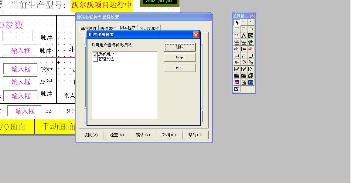

大家好,我第一次使用昆仑通态触摸屏。
想在里面加密一个按钮。不是窗口加密,就一个按钮。
不知怎么加密。
我使用,它自带加密方式,得不到,我想要的效果。

    2楼  发表于: 2013-05-31 08:59
    按钮设置安全访问级别

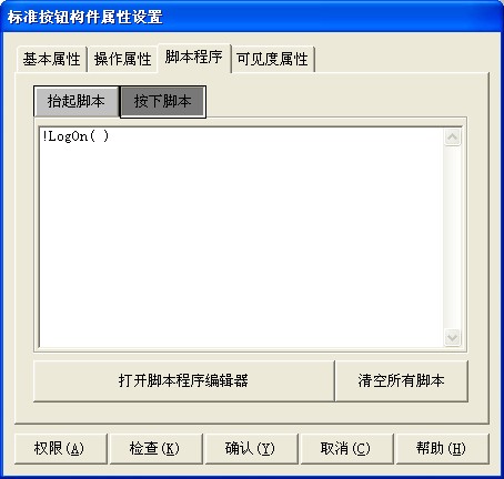

    我这样做过,可是一打开窗口就显示需要登录密码。
    我的意思是,打开窗口不显示登录密码,在点击按钮时
    显示登录密码。
    不知怎么做,最好给个案例。

    5楼  发表于: 2013-05-31 23:29
    你在按钮也可以选择权限

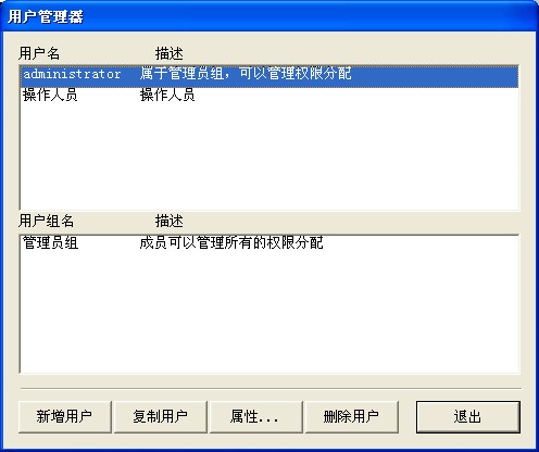

    谢谢,那密码是怎么设置进去的。
    是不是在工程安全管理里设置的

    8楼  发表于: 2013-06-01 14:39
    就是1楼的用户管理中
    我只是写了一个简单的脚本
    密码也可以在线修改的 登入密码后 可以做一个按钮中写脚本  !Editusers()   即可修改
