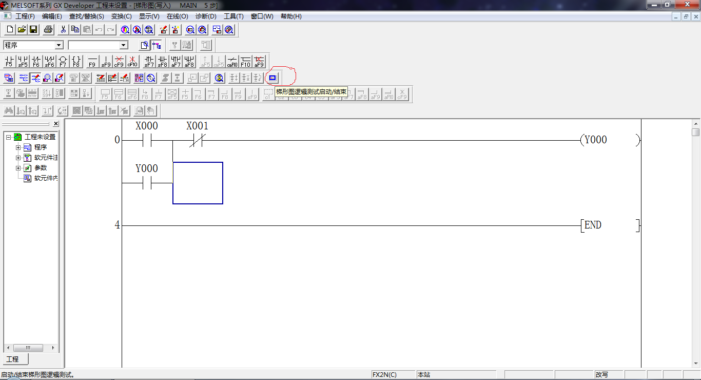

GX Simulator-6具体怎么在GX Developer中打开使用啊...跪求...

下载手册看看。

打开GX Developer的工具菜单在选梯形图逻辑测试启动。就ok了

也可以按快捷键“梯形图逻辑测试开始/结束”

装好了就在GX中打开逻辑启动就OK。

这个不需要链接PLC是吧?!GX Simulator-6安装有什么要求吗?比如安装在哪里?谢谢各位大哥了

不需要特别要求,不过必须有环境。GX装好的话环境肯定都有了,直接装Simulator就OK,打开GX程序后,直接点逻辑启动自动链接。不行就卸载再多试几次。很简单的

GX Simulator-6不能单独使用,必须先安装GX Developer才能使用
