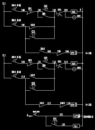

各位高手:有个不能用PLC的电路要搞,两台电机按间隔时间循环启动传统电路;
           要求:打到自动状态,先合1号开关再合2号开关,1号先启动2小时后自动关闭1号再启动2号2小时后关闭2号再启动1号如此循环下去。如1号启动2小时后2号开关还未合上,则1号继续启动继续计时,如计时了1个小时,此时2号开关合上则关闭1号启动2号,计时剩下的1个小时后再关闭2号启动1号,如此循环。相反,如2号启动2小时后1号开关还未合上,则2号继续启动计时,同上。
                 打到自动状态,先合2号开关再合1号开关,2号先启动2小时后自动关闭2号再启动1号2小时后关闭1号再启动2号如此循环下去。

头痛了   用三个时间继电器可以解决   接触器要加辅助点

4楼  发表于: 2013-05-27 11:44

你的意思是两台电机可应同时运转较短时间  但不能存在两个电机都不能运转的状态

有没有人帮我画下这个图呀

多大电机???

用閃爍電驛

按钮控制加时间继电器就行
