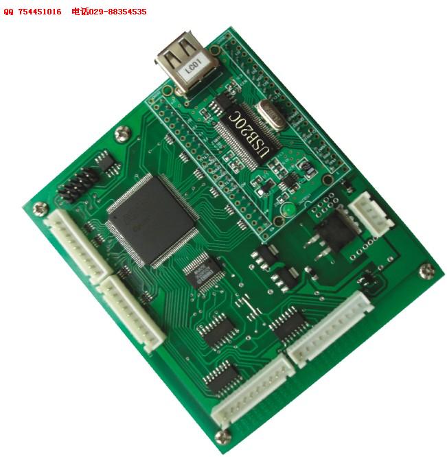

DTE0802 是西安达泰电子有限责任公司为电力系统开关特性测试仪专门开发的数据采集及测试信号控制主控单元。DTE0802 同时具有 USB2.0 总线高速数据采集功能,可经 USB 电缆接入各种台式计算机、笔记本机、工控机连接,构成实验室、产品质量检验中心、特别是野外测控、医疗设备等领域的数据采集、波形分析和处理系统,也可构成工业生产过程控制监控测量系统。而且它具有体积小,即插即用等特点,因此是便携式系统用户的最佳选择。
■ 型 号: DTE0802
■ 简 介
本系统采用先进的FPGA技术及USB2.0接口技术,能够进行 12 MHz的高速连续数据采集,并对采集数据快速存储、读取。 DTE0802采集器具有16通道12位20MHz采样率的A/D转换器,系统可以实现连续12MHz采集。 为用户提供了16路模拟输入通道。采样频率可以通过软件编程设置。 A/D转换器输入信号范围可程序设置0~5V或±2.5V。
■ 特 征 ■ 应 用
◆ 采样频率:100KHz~12MHz可软件设置
◆ A / D 分辨率:12Bit A/D
◆ 输入电压范围:0 ~ 5V或者±2.5V
◆ 模拟输入通道:16通道
◆ 开关量:16 路双向开关量,两路可编程脉冲输出
◆ 存储深度:内存连续
◆ 多种触发方式: 内部启动
◆ 通讯接口: USB2.0标准接口
◆ 提供VC编程实例源代码
◆ 提供采集测试软件
◆ 直流12V供电,电流500mA
◆ 板卡尺寸:100×90×15mm
◆ 动态数据采集分析仪
◆ RGB图象处理
◆ 高精度视频、数字存贮示波器
◆ 电力开关特性测试仪
◆ 教学仪器
◆ 国防、航空航天
■ 订货信息
产品型号 说明
DTE0802 USB2.0接口,16通道,12bit A/D
