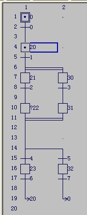

新手请教一个SFC的问题,为什么不能变换呀。

按F4变换的说31步SFC生成图不正确。

发表于: 2012-03-13 09:20
打开是这样的图哦,不完整

发表于: 2012-05-07 22:22
有没有大侠,指点-----------期待

发表于: 2012-05-07 22:31
s22有點問題檢察一下

发表于: 2012-05-07 22:59
抱歉...找到了應該是這樣寫才對

发表于: 2012-05-10 21:25
?22 是啥啊?

发表于: 2012-05-11 11:24
31输出是C1,而下面4和5的变换条件则是C0,所以不对。
