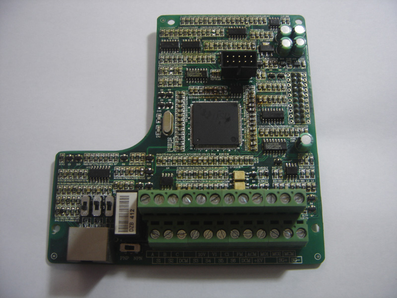

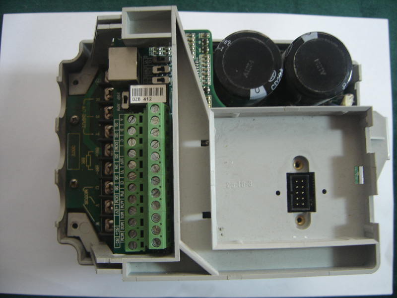

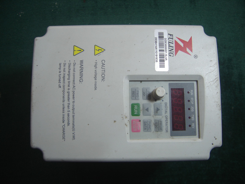

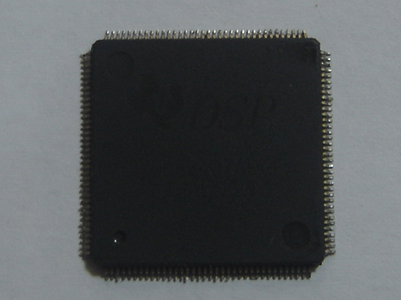

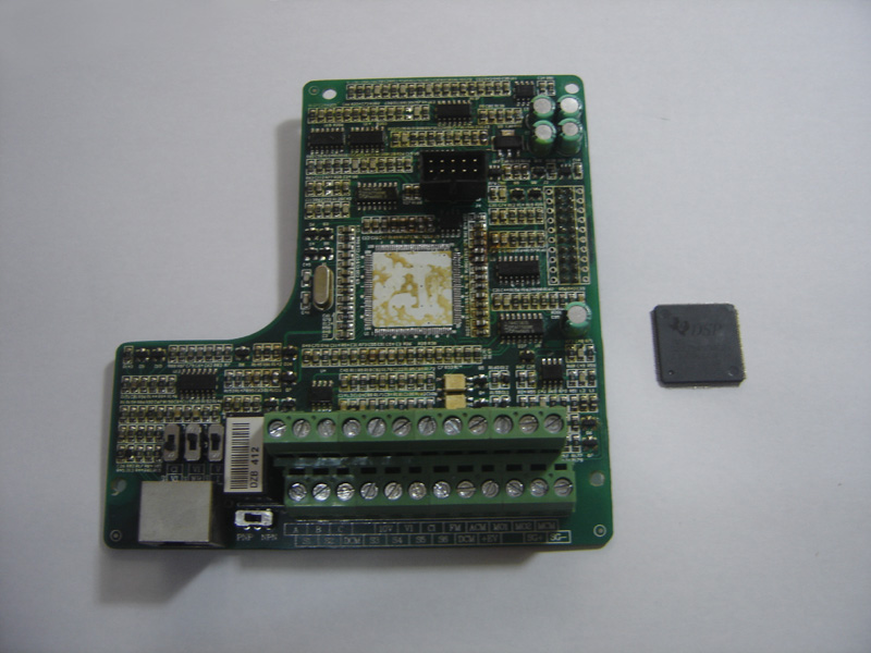

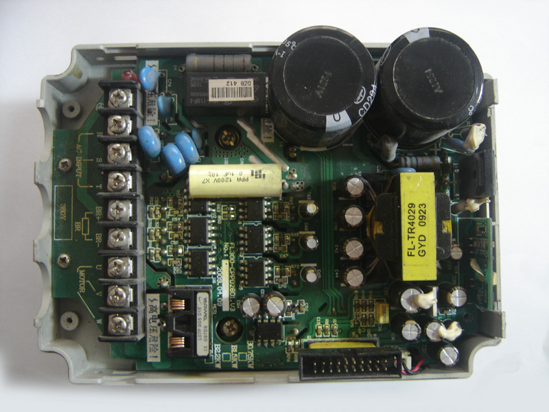

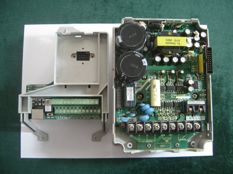

接修富凌DZB300变频器0.75和2.2KW变频器,一台设备上的。客户说同时出的问题,开机风扇转不显示。首先检查电源板供电基本正常。查到CPU板3.3V时只有0点几伏,1117稳压管严重发烫,拆下1117独立供电输出3.3V正常。看来是负载短路了,测VDD和VSS短路。根据以往经验3.3V上无极性电容短路的多,逐一拆下无极性电容都是好的。最不情愿的事情还是发生了CPU短路,吹下CPU后3.3V供电就正常了。CPU型号是TMS320LF2407APGEA ,其供电脚分别是(28、29 ) (49、50),(85、86),(128、129)四组供电。85、86脚短路。两台都是一样的问题,这样的问题还是第一次发现,CPU是肯定买不到的。哪位师傅有该型号的CPU板或者整机吗?希望能转让一快我。谢谢!
