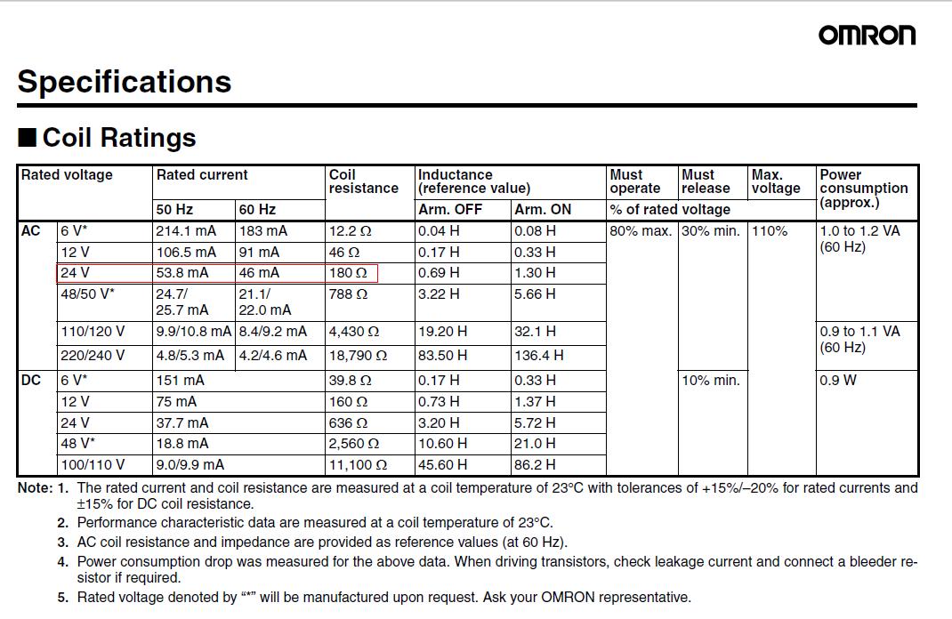

在没有直流继电器的情况下,用同等级电压的交流继电器代替使用。(从网上找的,没办法下载,只能截图上传了)

这里以OMRON交流24V继电器为例,来说明一下。在没有24V直流继电器的情况下,用一个交流24V的继电器代替。从查询OMRON的继电器资料可知,如图:交流24V从实物继电器的标注上可以看出,然后用万用表测量其线圈电阻也在180Ω左右,和图中红框的信息相对应,其工作电流为(50Hz)53.8mA。
在直流24电源下要想其工作电流为53.8mA,需要的电阻为:24/53.8=446Ω,需要在继电器上串联的电阻为:446-180=266Ω。这样在交流24V继电器的线圈上串一个200Ω左右的电阻,就可以使交流24V继电器在直流24的电源下正常工作了。这个我试过,交流24V继电器串一个200Ω的电阻可以在直流24的电源下正常吸合。
