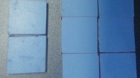

这个物体的形状用哪种视觉或者传感器来测?

用来测一个物体的面大小合不合格,如图左边的为NG的,右边为OK的,,正常的一面大小为15MM*15MM正方形的,,该物体经过检测点,把NG的剔除,精度不正负1MM,请教下用什么来测好点,

关注一下,有点难度

工业高速照相机

还是用影像系统吧,速度快、效率高

只能是CCD啦。

基恩士有款测影仪,不错的

视觉影像系统

用CCD精度 可以、

基恩士的CV-X100A能满足这个要求没,,

建议用 keyence的图像识别传感器!至于具体什么型号,你根据你的需求来选择吧,
http://china.keyence.com/products/vision/machine/machine.php
这是网址!

用康耐视的视觉传感器,肯定没问题,

我们公司最近在开发磁砖检测的,不过体积比你的大很多
