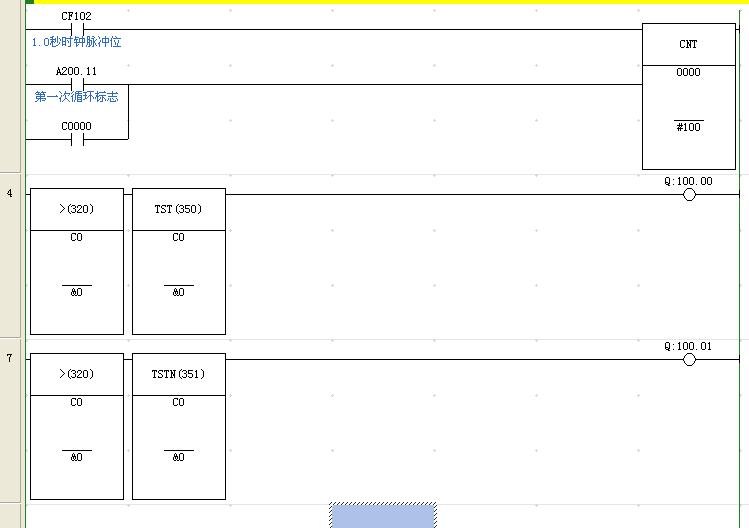

我用的欧姆龙的
相信10年后我会为自己今天的抉择而骄傲!

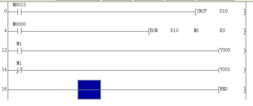

znz43
工控职业已成回忆 只因爱好常回家园 乐此不疲
发帖数量: 1057 个
工控威望: 4900 点
下载积分: 7351 分
在线时间: 2561(小时)
注册时间: 2010-06-24
最后登录: 2025-02-09
查看znz43的 主题 / 回贴
10楼  发表于: 2013-05-17 21:36
D10对秒脉冲计数,Y0 是 奇数,Y1 是偶数。
