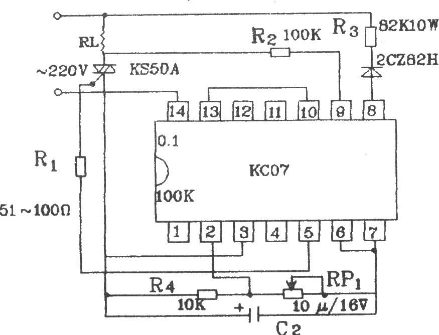

这是个电源供应初级器变压器控制的可控硅触发电路;IC字已被磨掉;拜请熟悉IC运用的大师分析指点一下;这是块什么型号的IC。PCB板是经过白;黑;蓝;橙四针插头和可控硅板连接。如图所示!

电路图还没画全,也分析不出什么问题。
集成块直接控制可控硅的电路一般不多,我还真没看到过。
这个图画错了,图中可控硅应该是双向可控硅,在第二阳极上的电阻470K,可能有问题,这个可控硅我网上查了一下,触发电流至少要50MA,如果串了个电阻,那么,在470K上的电压至少是:U= I R = 50MA * 470K = 0.05 * 470000 = 23500V, 所以,是不是这个电阻坏了?无法触发这个双向二极管?如果是470欧姆,那么也要23.5V,这还差不多。所以我认为,这个电阻肯定有问题。
还有,如果只是触发一个可控硅BTA41600的话,完全可以自已做个简单的触发电路代替。用双基极二极管做。

触发端是IC的第四脚--0.1欧;   470K是可控硅输出端的回授  可控硅输出端接的是变压器初级的一端(就是和这个470K并联在一块的)。初级的另一端直接接220V的另一相

这是个过零检测触发电路;和普通的双向二极管触发方式不是一个原理。这个IC有点象KC08;但原理图又不一样。所以请高手指点!!!

这电路图可能没测绘正确,错误较多,无法分析。
如从图看,AC220V 经 22uf/25V 与 18K 串联后 直接成回路,肯定出问题。

经过4楼高手指点;我再核实一下电路板;发现的确画错了一根线;现在已经更正过来了----望高手继续指正!!!

既然是调压电路,最好把调压元件也一起画出来。
另外,IC 的工作电源也没有,一般IC的工作电源都有一个电解电容滤波,看图纸,只有2、3脚和11、13脚各有一个电容,按电容极性,2 脚和 11 脚应该是正极,但 2 脚直接接到交流电源一端,所以肯定不是正极; 11脚跟9脚相连, 外部也没有线,所以也不可能是正极。因此,此 IC 如何工作?
还有,图中没看到可调电阻,要触发可控硅导通,肯定要有一个可调电阻和一个电容组成充放电形成锯齿波,再由IC放大驱动可控硅,图中没有可调电阻。
难道是由4N33 的输入端控制?
网上搜了一下,还真没看到过有这种IC控制的触发电路。

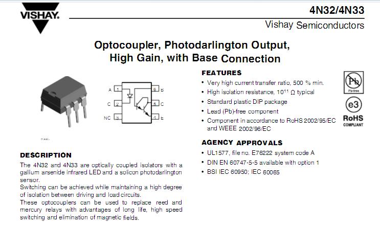

大侠你看看这个-----类似;但不是。它是靠两片4N33来控制可控硅的导通角----就是不知是什么型号。郁闷中---

KC系列的 KC04、05、06、07、08、09、785 电路图都和 1 楼所示电路图没有一点相类似的,所以肯定不是KC系列。
其实像这种把 IC 上面磨掉的厂家,最无职业道德,他们主要是为了把售后服务强制性的捆绑了。
如果换是我,直接改掉。
淘宝网上随便找一个可控硅触发模块,直接替换掉,非常简单。
