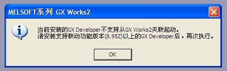

我用GX Developer按路径根本找不到GX Works2 的程序,但是它们在一个总的文件下。如果把GX Works2 的程序打开方式选择GX Developer打开,就会出现如图对话框:

提示已经很清楚了,你的版本对应么?设置正确么?

发表于: 2013-05-16 10:01
版本问题

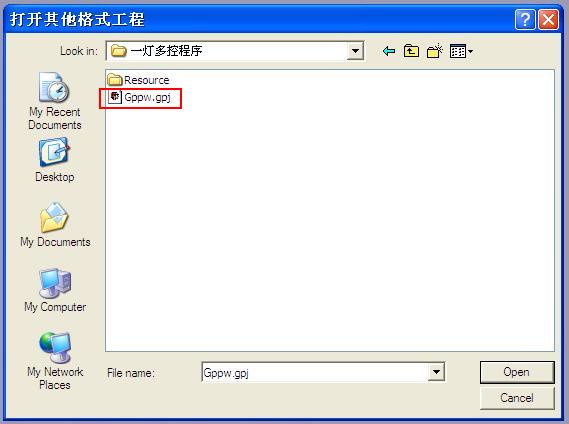

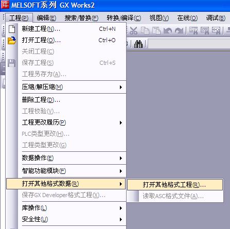

GX Works2 從 [工程] 中
選 [開啟其他資料格式]
或 [存成GX Developer格式]

6楼讲得对,工程--读取其他格式文件,就可以打开。

发表于: 2013-05-18 00:10
按楼上所说说步骤,用GX Works2 可以打开GX Developer创建的工程。可以怎么用GX Developer打开GX Works2 创建的工程,需要更高版本的GX Developer吗?
