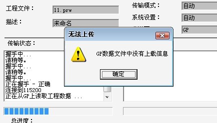

各位大侠:
我传输GP2500程序总是出现“GP数据中没有上载信息”什么意思,谢谢

发表于: 2013-05-13 11:10
代表这个程序你是无法上传的

发表于: 2013-05-13 11:26
但我下载也是一样,是不是说明程序也无法下载

发表于: 2013-05-13 12:05
你有电脑里有原程序吗? 出现这个问题是因为在下载程序时没有在传送设定中把“上传资讯”打勾

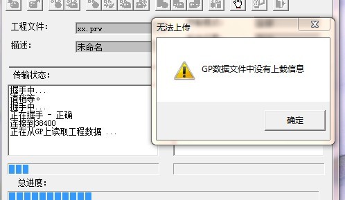

发表于: 2013-05-13 12:37
“上传资讯”在那里打开的

发表于: 2013-05-13 12:39
是不是这个

发表于: 2013-05-13 12:41
问题是原厂在灌程序的时候没有把上传信息打勾,所以即使你在上传程序的时候打勾了也没有用

发表于: 2013-05-15 12:07
可以先用软件把程序备份下来,需要时用相同屏恢复就行。只是不能编辑。

发表于: 2013-06-13 21:23
建議開新檔案,傳送空白畫面看看正不正常,有時候PROFACE觸摸屏就是怪怪的.
