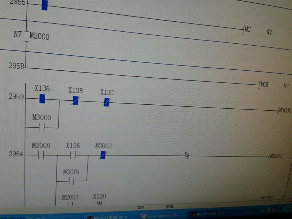

认真
内部继电器条件满足,线圈不得电

如题 M3000不得电

有重复RST 程序

发表于: 2013-05-10 14:56
引用第1楼duanyang于2013-05-10 13:03发表的 :
有重复RST 程序
没有重复,可能是参数里没有设置好
,但不知道怎么设置!

上面主控条件满足吗?

发表于: 2013-05-10 15:11
引用第3楼xcw于2013-05-10 15:04发表的 :
上面主控条件满足吗?
主控不是已经结束了 都MCR N7了 我时在程序后面加了这一段,直接用输入X控制输出Y 有X输入信号,输出Y线圈也不得电

你把plc内存格式化一下,再把程序下载到plc试一下。

M2000 没有ON

主控结束,下面的怎么会执行?程序另写就行了

應該是用OUT的問題,有雙輸出造成的,用SET應該就解決了

看看M3000在其它地方有没有被占用,或者是不是双线圈问题。
