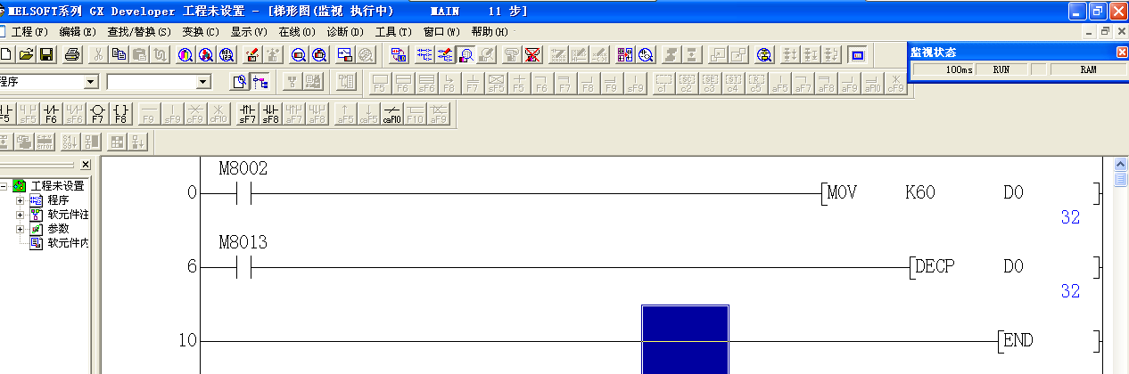

用PLC中的梯形图编一个60秒倒计时程序,要从60秒开始倒计,有人会么?

SM412
---||------------------------------------------[-  K60  C0  D0]
        |---------------------------------------(C0 K60)
C0
--||--------------------------------------------[RST C0]

也可以用三菱的M8013和减一指令

11楼  发表于: 2013-05-27 15:22
倒计时.rar (6 K) 下载次数:30
