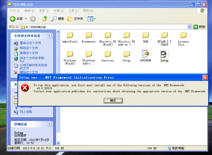

如何安装EPLAN 2.2? 请进来指点一下,感谢!

如题,点击SET.UP就出出现了如下窗口,不知道怎么弄,有熟悉的师傅请指教感谢!

先要安装dotNetFx40_Full_x86_x64.exe,然后用360安全卫士修复漏洞,最后再安装Setup.

2.2破解不完美,安装过,最后还是装回2.16.

破解不完美,但不影响使用,我一直在用。现在最新的版本是2.2 HF1也即是2.2.5.6360。楼主根据提示操作就行啊。
