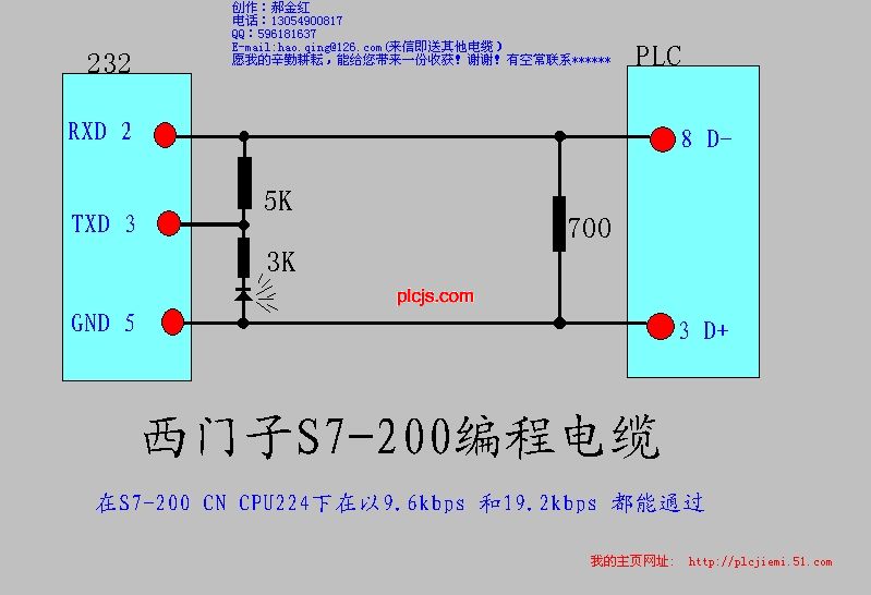

西门子编程电缆的制作方法
西门子电缆线图.rar
(41 K) 下载次数:1309

简单点就是用
用Rs232/485转换器,485与plc的PPI口的连接方式是:
3---Data+
8---Data-

引用第1楼vitality8于2008-05-30 10:48发表的 :
简单点就是用
3---Data+
8---Data-
这样最简单
