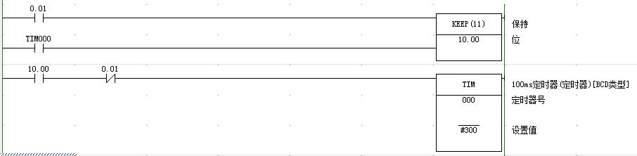

设计一个照明灯控制程序,当按下按钮(I0.1)后灯亮,30S后自动熄灭。如在发光期间又有人按下,则重新计时30S

发表于: 2012-03-13 12:00
人生的成功不在于拿到一副好牌,而是怎样将坏牌打好。
