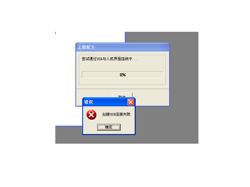

各位大侠我有一只海泰克6a00t-p的屏,与电脑联接后,在上载下载程序时, 出现这个提示,不知道问题出在哪,求各位大侠帮助解答。谢谢

USB连接线要质量好的一中,直接用打印机原配的USB线(A-B)口试试,市面上售的很细的USB线经常联不上。

1楼的朋友,用usb链接要装驱动吗,我现在是用的232,接的是屏的com1的口
