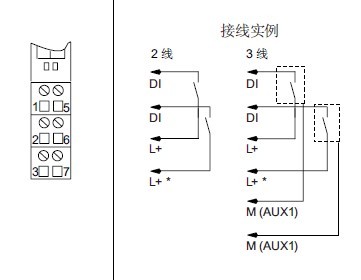

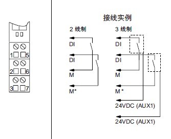

6ES7131-4BD01-0AB0和6ES7131-4BD51-0AA0哪个可以接NPN的传感器,
从手册上看6ES7131-4BD01-0AB0的接线实例,我认为这个是接PNP类型的传感器,但不知道为什么有人说是漏型输入
6ES7131-4BD51-0AA0从图上看应该接NPN的传感器,又怎么会是源型输入呢
致电西门子技术热线得到的结果是6ES7131-4BD01-0AB0是源型接PNP
西门子技术论坛提问的结果是6ES7131-4BD01-0AB0是漏型, 6ES7131-4BD51-0AA0是源型
所以现在不明白了
提供手册和附图
6ES7131-4BD01-0AB0
6ES7131-4BD51-0AA0
