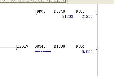

伺服控制5000个脉冲走一圈,也就是走5MM,想在屏上显示实际位置,用了个浮点数运算,不知昨回事显示不出来,

是不是得先把D8340转换成浮点数

先转换成浮点数就可以了,谢谢楼上的朋友

FLT指令
