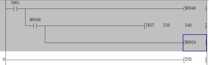

请问这个程序中的m8034是不是多余的,不要他不也可以实现停止吗, 不要的话会有什么区别

这个程序是不是用来调试的,M8034一般用在程序调试或则设置使用期限

找找相关联的有没有,没有就删掉吧

m8034的线圈电时,禁止所有的输出,但是程序仍然正常执行

m8034是禁止所有的输出

前面已经ZRST ALL 了。也就是说不给他条件是不会在运行的对吧,为什么还要个m8034

谢谢大家,我明白他的作用了
