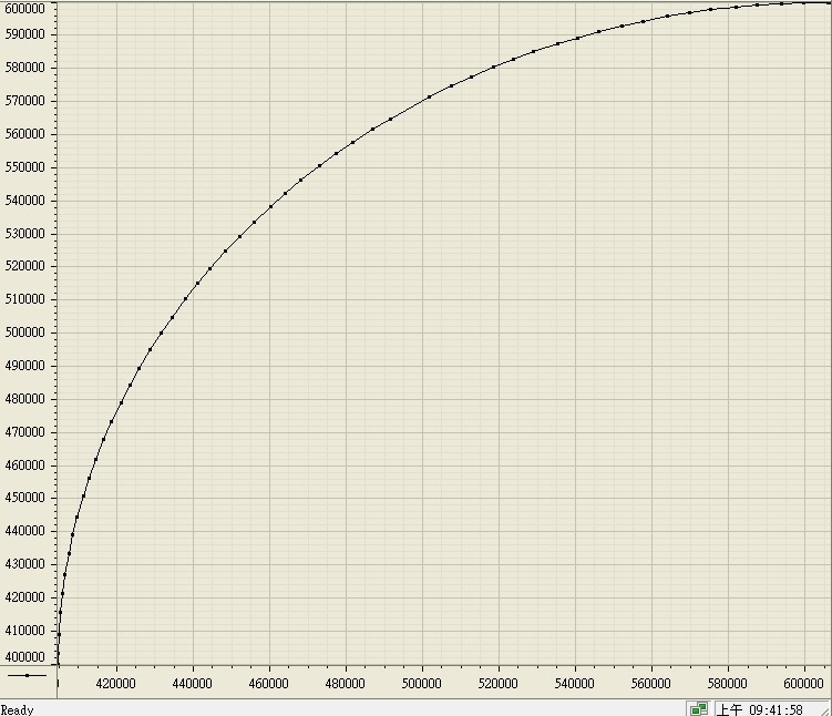

用CP1L或CP1H做两轴马达画圆.
使用绝对位置定位,用X=R COS(r)
Y=R SIN(r)
解析具体位置,
当知道圆半径R.并循环递增角度r解出具体的,不停变化的X Y值,马达走绝对对位置,
各位高手:这样能否做出圆形轨迹?求解........

可以用角度计算,每次算出一个点,角度越小精度越高,不过必须大于你两轴的最小精度

本人用S7-224控制2轴画园成功,附加用WINCC监控2轴的位置,显示的实时2轴的位置

典型的圆弧差补运动 看资料就有

绝对可以,改变角度确定精确度
计算出的数据做整数脉冲

跟数控机床的原理是一样的

速度要慢
