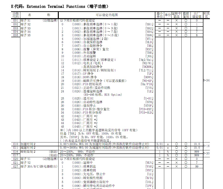

我截了富士变频器E端子的设定,我想知道他那个SS1,SS2,SS4,SS8是怎么调出来的,或者说我E01,E02,E03,E04具体该怎么设置,拜托了

描述:FUJI变频器-功能代码E
描述:FUJI变频器-功能分配和数据设定
FUJI变频器说明书截图

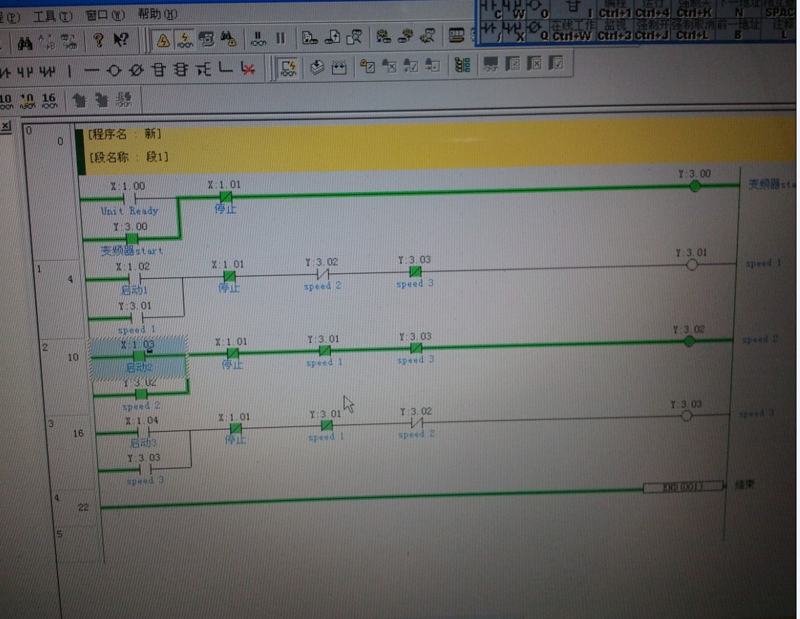

以下是我编写的程序和变频器接线图,现在启动之后,在变频器面板上显示有频率输出,但是,电机不运作(我接了电机),这是怎么回事啊?

引用第6楼coolnetjun于2013-05-02 17:25发表的  :
要么自己手动按面板启动停止,要么设定为外部控制,在Rev,FRW端子上接线。
Good Luck~

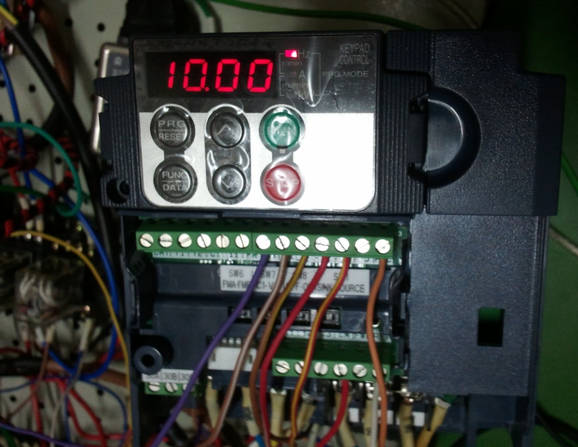

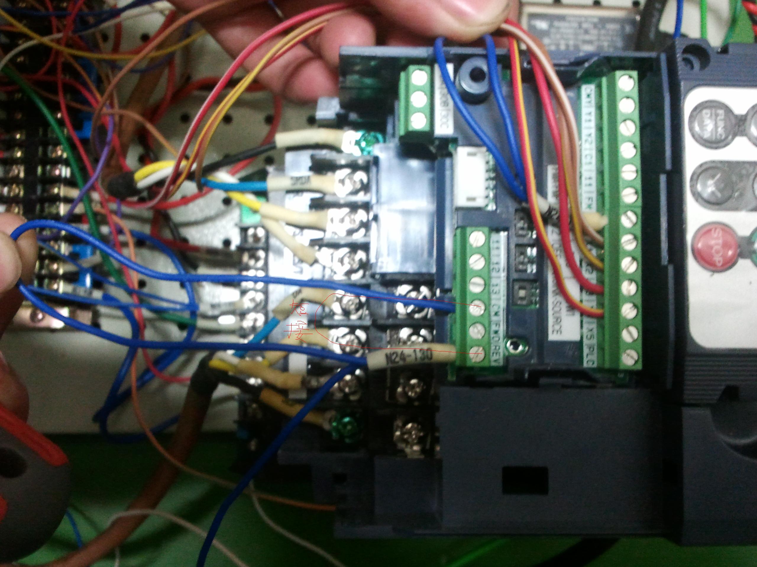

今天终于把问题给搞定了,关键点在于把正转or反转端子与COM端短接!详细见图

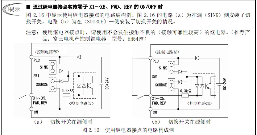

上图中,PLC端子作用是什么?我是通过继电器接点实现多段调速控制的,X1,X2,X3,X4端子接到了继电器触点上,COM端接到了继电器接地端,没有接PLC端子,它为什么也能运转呢?这个比较疑惑。对了,变频器手册中“数字量输入”切换开关在源侧与漏测含义是什么?求解~~~

引用第10楼coolnetjun于2013-05-03 16:01发表的  :
请百度NPN,PNP。
