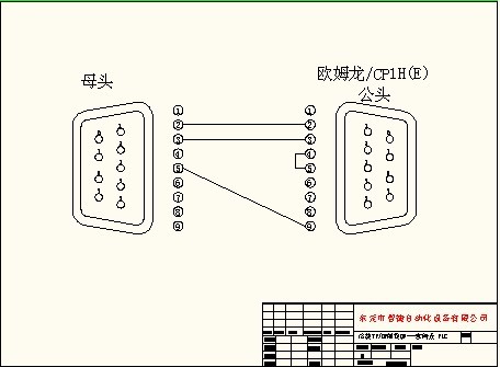

OMRON 触摸屏和电脑通讯电缆 RS232 怎么连 偶一种是3线的 还有一种是9针的 用什么线

看看这个连接线。

我现在找到了。 你的好像是PLC和触摸屏之间的连接
触摸屏与编程电缆制作图.pdf
(198 K) 下载次数:134

很全的 呵呵

这个 我找到了工用下
