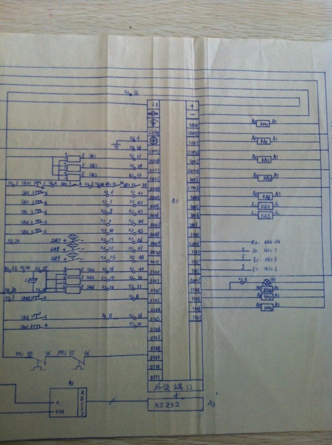

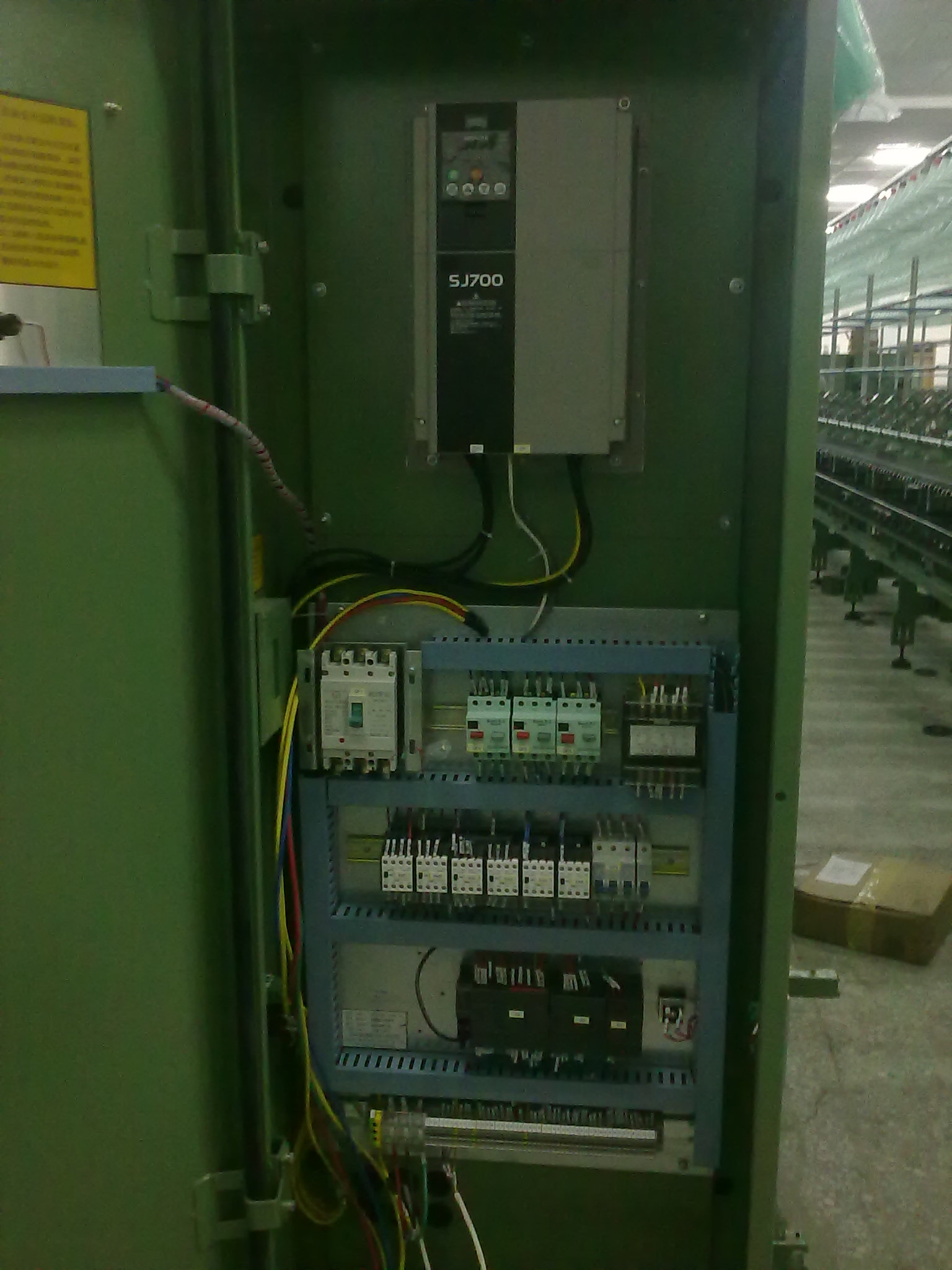

机器型号 FA528 很老很旧的二手机器
现有机器:1、PLC 台达的 2、没有变频器 3、触摸屏 海泰克
希望改造后: 希望改造成像FA520一样的 1、PLC用S7-200 2、用日立WJ200 15KW变频器 3、触摸 西门子TD400C 4、要求PLC和变频器通讯控制
我现在手上只有 台达PLC 程序, 不会干 求帮忙 18989873337 张 费用可以谈

两个通讯需要两个PORT口的PLC,224xp 或者cpu226,还有一个就是知道日立变频器的通信资料!就可以了!

日立WJ200变频器支持modbus,这样通讯相当简单了;
屏和程序,看控制柜的元件,应该不复杂
