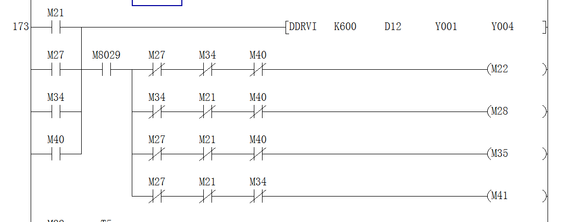

描述:1图
各位老师好,
我用FX3UPLC编辑一段程序,有自动与手动切换。在程序中会用到DDRVI几次,这样会出现问题吗?

发表于: 2013-04-19 23:26
不会,没同时执行就行

发表于: 2013-04-20 08:00

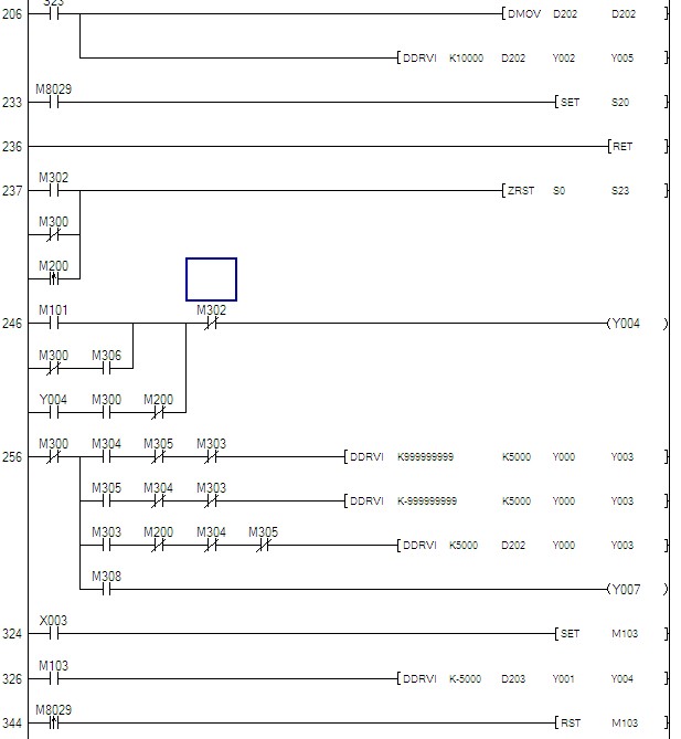

你的DDRVI就像你的线圈,你说呢?DDRVI指令可以只写一次,位置数据可以进行赋值。或者用步进指令STL或者子程序之类的,多次出现。

发表于: 2013-04-20 11:01
我试过五次的。但同时针对一个Y的,只有一个输出。

发表于: 2013-04-20 16:52
我在FX3U中多次用过DRVI指令,或使用不同的条件去导通DRVI指令也可。

发表于: 2013-04-20 20:48
请问下,XY轴是同时运动的,,,能同时用DRVI指令没,,,

发表于: 2013-04-26 21:39
完全可以。

发表于: 2013-04-27 07:47
我用在自动磨床上使用了很多次

发表于: 2013-04-27 07:57
可以啊!只要不是同时执行就号了!推荐用SFC步进图!

发表于: 2013-04-27 08:30
可以用多次,也可以用一次,在行程和速度使用变址寄存器,就可以多次使用一条指令,改变行程和速度变量即可。如:【DDRVI D300Z0 D330Z0 Y000 Y002】,很好用的。
