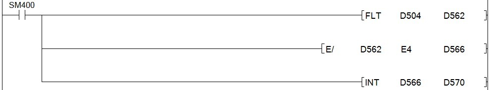

请大神帮忙分析下这程序,感激不尽。

图片中 E4 是代表 0.4吗
E1.2 那代表什么?

E1.2代表浮点数1.2
E4代表浮点数4.0
