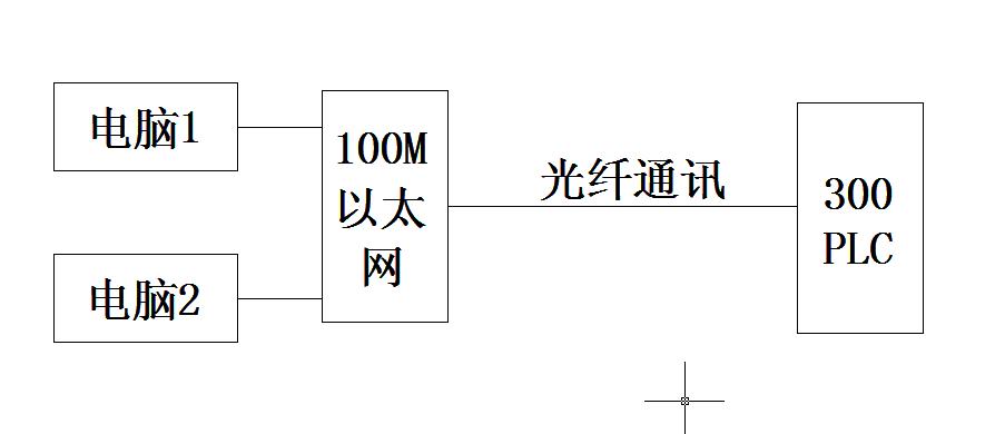

朋友有个水处理项目,是两台电脑通过以太网,经过光纤和PLC通讯,如图
现有如下疑问
1,选用什么样的设备可以再以太网和光纤接口直接可靠转换?最好不要驱动
2,电脑选用戴尔或联想商务机能否连续可靠运行?

有卖的 网上有的 光纤转以太网 需要两个 一头一个

使用光纤收发器,如果距离比较远用单模,近就用多模,然后接交换机就可以了
随便找家做网络的公司把网络搭建起来,剩下来的事情应该不成问题了
电脑什么品牌不重要,重要的是用商务机,稳定压倒一切

用西门子交换机,带光口和电口

感谢朋友回复,今天特来说明
光纤和以太网通过光线转换器来实现,光线现在是四心多摸的
准备用戴儿的商务机来做操作站
