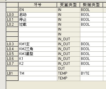

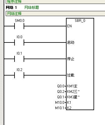

我用局部变量做的子程序,为什么在运行时,启动后两组会同时动作?求分析一下问题并改正。

这样 能分开动作 但是不能切换到 角运转状态

注意子程序变量的先赋值再使用,你程序里的运行状态变量及计时变量都有这问题

你的程序我下载到plc怎么不能启动啊!tm'lb3始终是0或1在蹦不能累加
