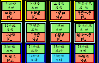

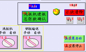

我用EB800把触摸屏上面的程序拷出来,在下到原来机子里,整了几天,终于弄出点了,还有一些地方没有办法显示,求赐教。。。。谢谢了,我上图!
下面图片那个手动 自动图片没有办法显示,第三张图片的启动都不显示,下面的停止显示,这个怎么弄啊???谢谢

反编译后打开有没有提示电脑上没有某种字体 然后要替换

引用第2楼三菱小初男于2013-04-11 15:55发表的  :
没有提示哦,都正常的哦!

你现在电脑上离线模拟看对不对,不要是图片没有编译保存

引用第5楼木獬于2013-04-11 16:42发表的  :
离线的时候模拟可以的,都很正常的哦!

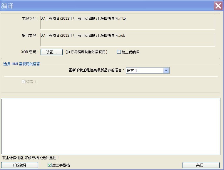

那你编译的时候有没有语言和字体有没打钩

引用第8楼木獬于2013-04-11 17:18发表的  :
[attachment=104281]  [attachment=104282]
似乎和你的版本不一样哦,我都没有哪项的,可以加扣扣聊吗??谢谢了!
