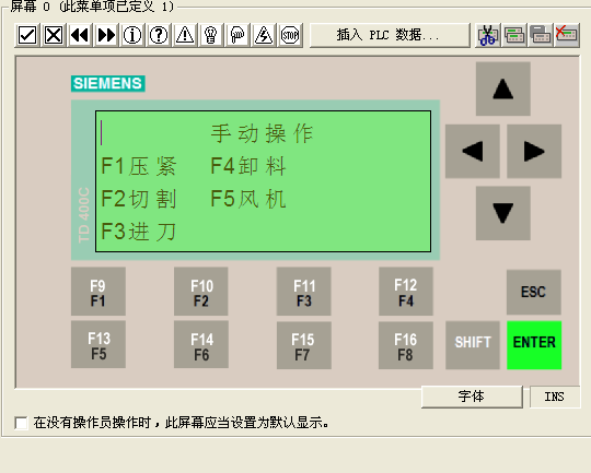

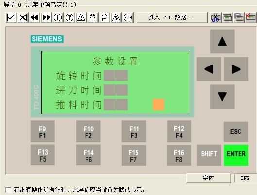

请问版主,TD400C的画面切换如何设置?
比如:手动画面/自动参数 画面切换 如何设置?

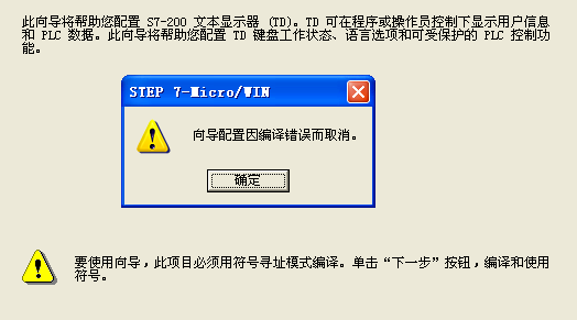

【向导配置因编译错误而取消】,不知道如何解决这个问题!请告知手指点

发表于: 2013-04-12 09:36
画面切换

发表于: 2013-04-12 09:37
参数哈面

引用第2楼niyouyijian于2013-04-12 09:16发表的 :
比如:手动画面/自动参数画面切换 如何设置?
画面切换需用报警画面,用户画面布恩那个由PLC控制。
报警画面以及F1……F8键对应的V位地址可以在【符号表】--【TD向导】中查看,编辑程序使用F对应的位触发报警画面对应的位即可切换画面。
