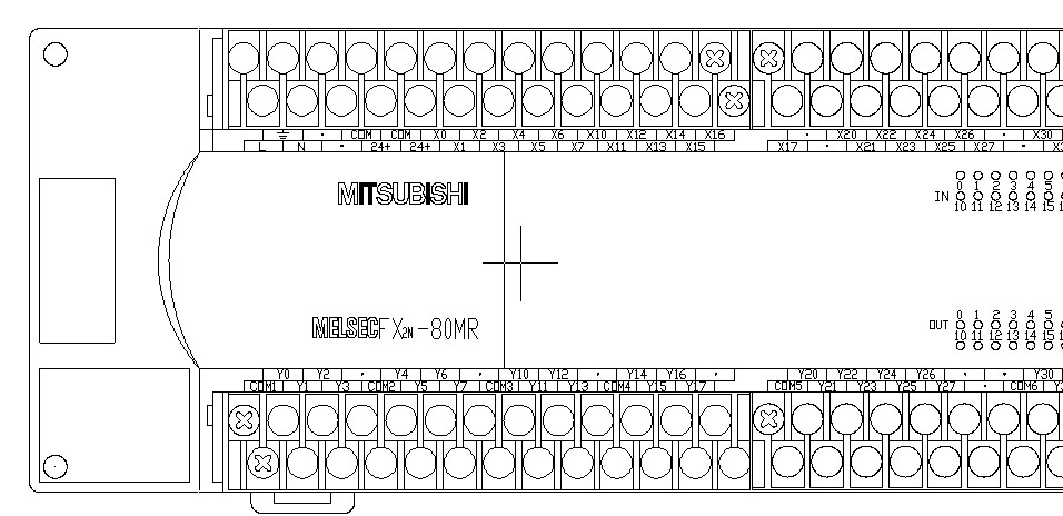

三菱PLC FX2N端子输入点怎么对应

输出和输入接线有两排端子,与X000,Y000也分两排,它们直接是怎么对应的?

附上图片,大侠

完整图如下

图上不是写了很清楚了吗?
就是对应的接线点和X0,1,2等没弄明白呀,两层是怎么对应的呢,比如输出接线端子最下面的对应的是COM还是Y0?

发表于: 2013-04-10 13:46

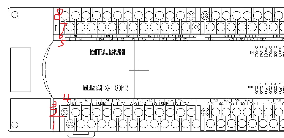

连线题,这样好理解

1与3,2与4,5与7,6与8整排对应。

发表于: 2013-04-10 14:10
谢谢指导!

输入点应该很清晰,要注意的是输出点的公共点(COM)。
