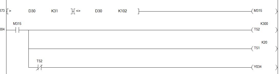

看一下,> D30 K31         <> D30 K102是什么意思?

> D30 K31 意为,D30中的数值大于31,则通过
<> D30 K102 意为 D30中的数值不等于102,则通过
两指令串在一起,表示,当D30中的断值大于31且不等于102时,M315接通

D30 >31  且     D30不等于 102  条件成立(我也是菜鸟)
