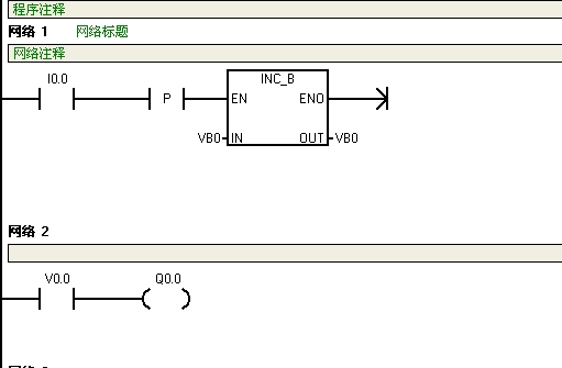

各位大侠你们好。
小弟使用三菱PLC的时候经常使用ALTP交替输出指令。但是在西门子中我做了个子程序具有这个功能。但是一旦将步进顺序控制中的状态全部复位后发现在步进顺序控制中已经输出的元件将全部复位。小弟现在奉献程序,望各位大侠不吝赐教!

每次按I0.0时,Q0.0将实现交替输出
交替输出
