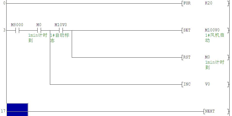

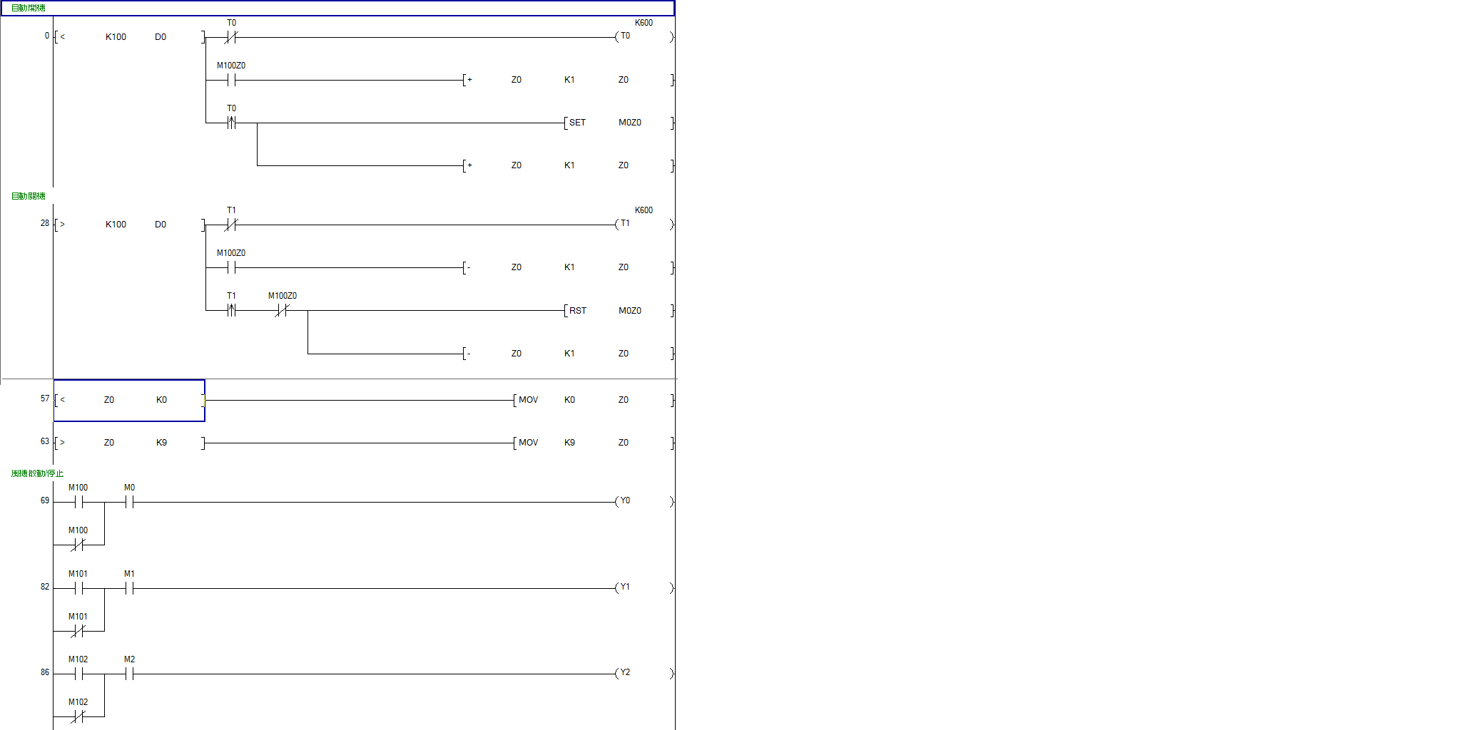

大家好,最近遇到了一个问题,请大家指点。PLC用西门子200的
检测出口温度来控制20个风扇, 温度高于设定值就启动一台风扇,一分钟后温度还高于设定值就启动下一台风扇,。。。。一分钟后温度降到设定值以下就关闭一台风扇。
上面的动作容易实现,现在的问题是每个风扇都有手动和自动两个状态。
假如说现在1,6,9,18,20。5台在自动,其余手动
温度高于设定值启动1,温度还高于设定值怎么才能跳过2,3,4,5    直接启动6呢?
我考虑的是为每台风扇编号,首先检测哪几台在自动状态,然后控制,可是这样逻辑太复杂了
有没有简单的办法????

fx3u可以对位变址,程序比较简单,循环控制即可:
FX2N就要用移位,间接获得自动位,
M0仍为1min计时,M10~M29为自动状态标识,M100~M119为对应的风扇输出,其他为缓存位

    我现在用的是西门子的S7-200PLC 。我要看看西门子有没有类似的程序

    启动前和自动风机自动手动选择有变化时先不使用中的风机编号保存到值定地址位
    运行时按指定地址位的风机编号输出,能保证在自动状态切换自动运行的风机数量编号时也能正常工作

    引用第6楼akang8612于2013-04-09 13:09发表的  :
    5楼的朋友,谢谢你了
    自己转换下噻,这些指令两者都有。
