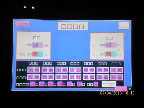

我今天把从维纶MT6070IH触摸屏上传的XOB.文件。
重新下载到屏里面。
所有的画面中文都不能显示了。全部是方框了。
我该怎样还原。

看看这个能不能帮你

你需要增加对应的字体,你的软件里面没有原来的字体文件。

XOB文件是不保护字体文件的,程序中需要的中文字体都是在电脑上调用的,可能原来编程的人使用的字体在你的电脑上没有找到,重新换一种中文字体就可以了。

编程-系统参数-选择字体就解决
